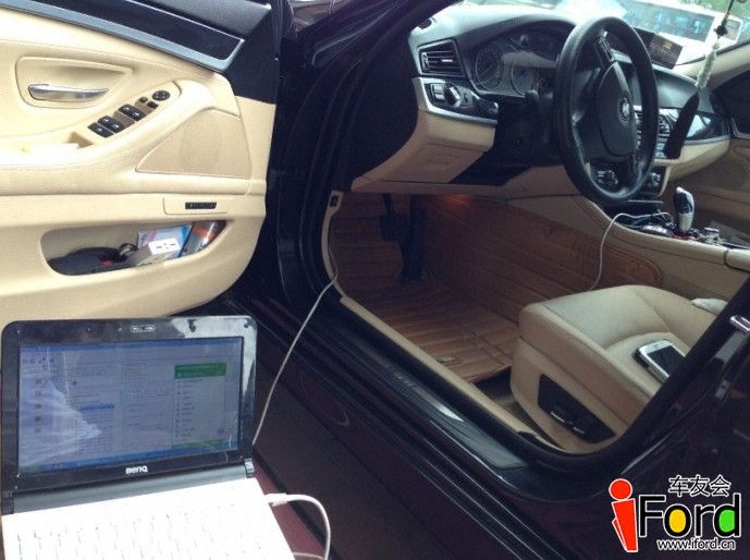

问:改这个对车有影响吗?会不会影响保修?
答:不会的车里本来就带的程序,只是厂商给有激活,为了在更高一级车型上卖钱
问:有什么功能可以刷?
答:按客户车型回答兴趣点所提到的功能(自言自语几句:像那个DVD开车不能看有什么用呢,还有导航上高速了怎么停下来设置啊)
问:刷完功能会不会对车有影响?
答:刷功能是无损的,不需要任何拆装。
问:为什么原车有不给我们用呢?
答:宝马为了和奔驰、奥迪的相关同类高端产品竞争拉开了产品线,对原车的功能有所保留。可能怕功能都开放了以后新车型没什么亮点吧
问:能不能锁车直接就让窗户自动上升,雷克萨斯都有这个功能?
答:这个是不能的,因为宝马在设计的时候就是为了防止车辆故障而给车主带来经济损失,宝马设计的就是一定要让车主看着自己的车窗关好了,才让车主走。万一车出问题了窗户没上升丢了东西,宝马和车主谁都说不清楚
问:我车是美规车刷完不会变成英文的吧?
答:这个肯定不会的,您放心吧(顺便问车主一下你的车是不是遥控器不能升窗户?这个可以顺便帮你搞一下)
问:我有几次车忘记熄火走了,能不能改一下锁车自动熄火?
答:这个刷了锁车响声就解决了,没熄火的情况下锁车是不会有响声的。
问:我那个空调每次都会自动打开,烦死了
答:这个可以改掉的,但是车辆断电时间太久还是会启动的因为车辆要自检每个设备正常不正常。
问:听说过这个,整车编程会没掉?
答:是的,但是整车编程的情况不多的,天天去编程的车也不用开了,可以换了(开玩笑一样的说)
问:听说可以刷下雨自动关天窗?
答:是可以刷的,但是这个功能有些弊端。每次关上以后15分钟内是打不开的 打开了它又关上。就是说下雨天天窗就没用了
问:为什么我朋友的车刷完可以用U盘看电影?
答:这个需要硬件支持的,需要13款的NBT主机才可以。以前的车都不行
问:可以刷不用插钥匙启动吗?
答:这个需要加装硬件,门把手什么的都要换掉费用挺高的而且还要大拆。
