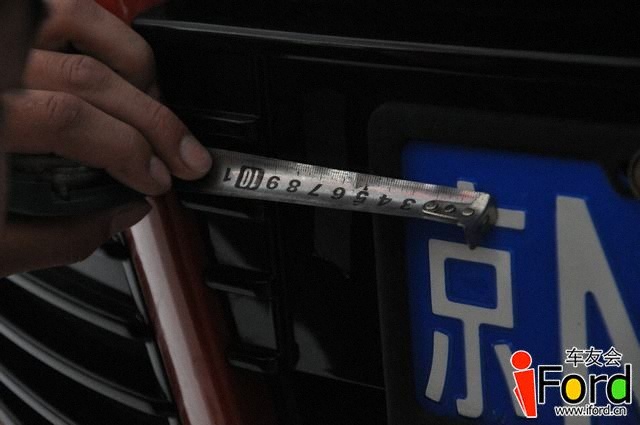

3. 确定雷达探头安装位置
标记:
前侧雷达:黑色胶条位置。
安装师傅要摸一下确定前杠里面有没有钢板。
尺子反复测量位置
标记:
前正雷达:车牌两边
4. 开孔安装探头

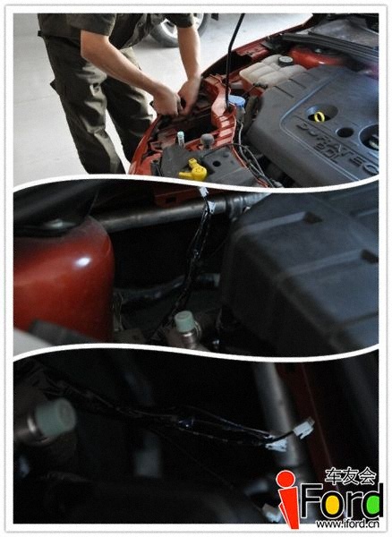

将四条线排列整齐,左边的线穿到右边,四根线有交待扎在一起。
6. 连接主机交代固定插头

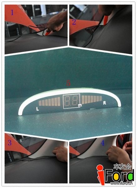

7. 布线  安装屏幕
拆掉密封条,拆掉护板,总之各种拆~~~~
走线,线都藏起来看不到的~~~~

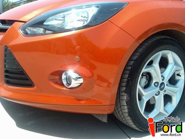

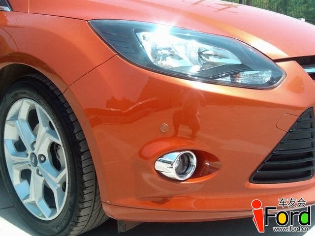

完成图
左侧雷达
前雷达
仔细看才能看到~~~~~~
右侧雷达

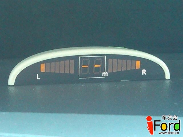

车内屏幕显示
踩下刹车时前雷达启动,嘀一声后,如果没有障碍物显示如下
如遇到障碍物 嘀 声,随着离障碍物距离增加声音频率增高,屏幕显示从黄至红,中间显示距离。
此雷达从距离障碍物1.6米开始工作,0.3米是极限距离,低于0.3米屏幕显示距离为0.0。
经过测试距离比较准确,误差率不大。
