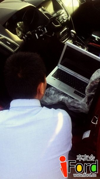

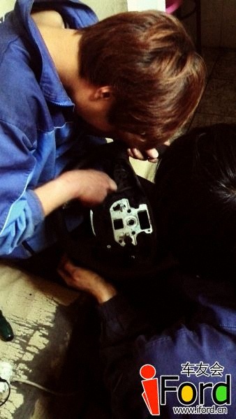

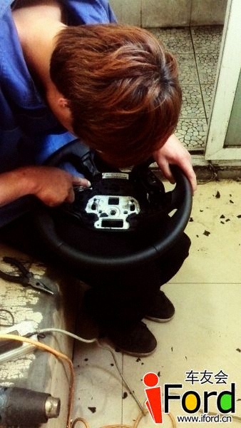

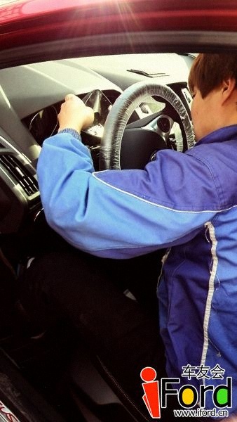

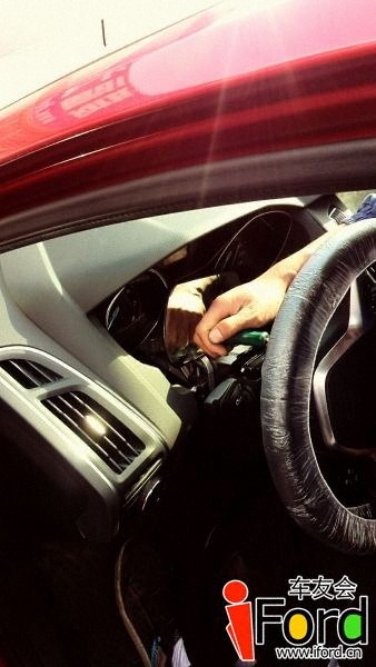

鉴于在咱们网站上已经有好几篇介绍定速巡航安装过程的帖子了,我就少发几张图,但是强烈建议大家加装啊!牛师傅那活儿很细,而且已经非常熟练咯~~
680~ 对~ 只要680~ 你懂得~ 上图咯~

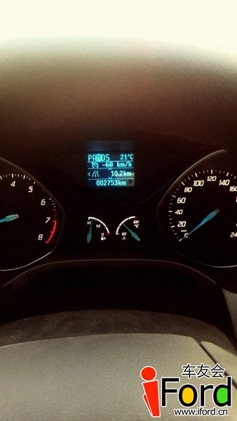

行车中,还不熟练,所以就照了这么一张~ 总之很推荐哈!
