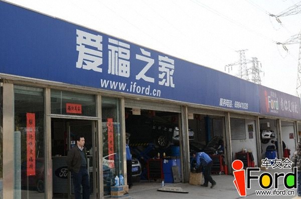

        周日上午抽空来到了爱福之家,开始了清洗空调风道和更换空调滤芯的体验之行。

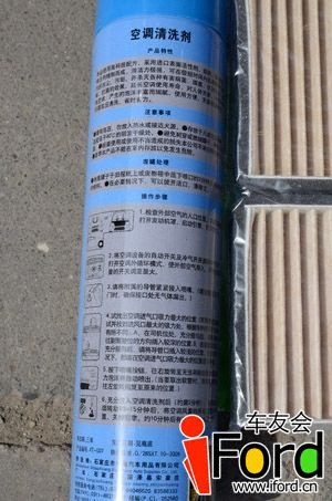

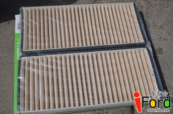

        到了爱福之家,跟牛师傅说来体验清洗风道和滤芯的,牛师傅直接拿出下面的两样。也是此次体验的产品:“晨露”竹纤维空调滤芯,还有一大瓶空调风道专用清洗剂。
        以往大家见到的滤芯应该都是白色的,而此次试用的这个则是淡黄色的,原因从产品名称上就可以知道,这个滤芯是使用竹子纤维制成的。以往的应该是使用木纤维通过类似于纸制的工艺制成,其中还会有漂白的过程,在制造过程会有一定污染,同时木头这种资源虽然是可再生资源,但树木的成长周期还是相对较长。而竹子的成长周期相对就要比树木的要短一些,而且看这个颜色应该是没有经过像普通白色木纤维或化工材料的那种那么多的漂白过程,因此这种产品从原料到制作工艺上都更加的环保。
        空调风道清洗剂,很大的一瓶,足足有650ML,比一瓶啤酒还多~~

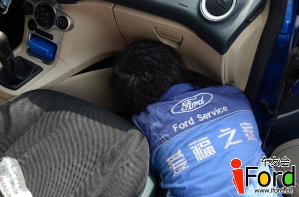

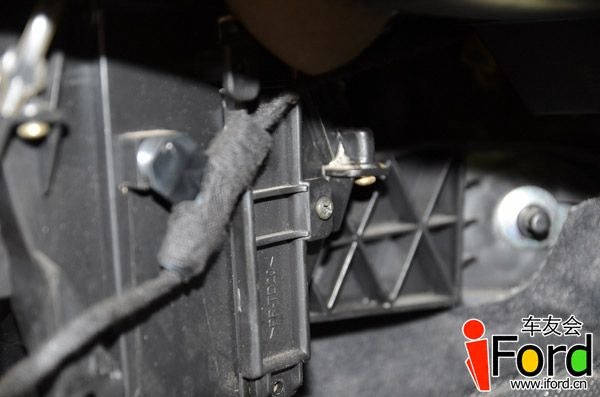

        爱福的师傅动作很麻利,首先是打开车内更换空调滤芯的盖子。(话说这破位置设计的真CaoDan,施工起来要姿势很难拿)
        车内安装空调滤芯的位置

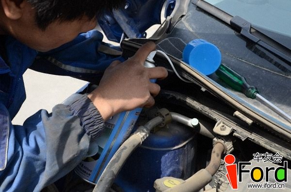

        然后师傅把前机器盖里面的几个固定密封胶条的卡子拿下来,将挡板掀开一道缝

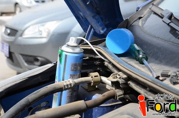

        按照清洗剂的说明上,此刻师傅是在使用清洗剂喷出的软胶管头寻找风道吸风量最大的位置
        白色泡沫状的清洗剂缓缓的顺着胶管喷进车内的风道

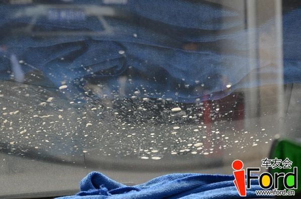

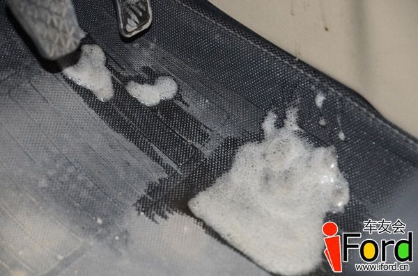

        车内吹风已开到最大档,分别在吹头、脚档各吹了一会。脚部出风口流出的部分清洗液。
        车内头部出风口喷出的部分清洗液。
        有一些喷到A柱内侧,看看喷出来的这液体有多脏。。。

        滤芯试用感受:由于刚清洗完风道后有较大的清洗剂的柠檬味,所以没有太大感觉,只是开空调和风扇时吹出的风不再有难闻的异味。风量上,感觉比更换滤芯前略有增加。试用了这几天,车内开风扇时清洗剂味道基本没有了,吹出的风比之前更加清新自然,至于竹子的味道虽然没有太大的感觉,但仅靠这种滤芯的环保性,也是非常值得使用的。
