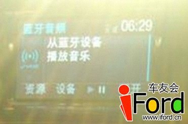

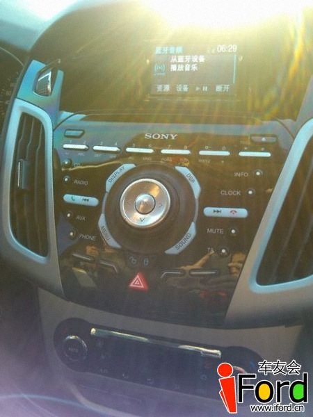

手机蓝牙连接SYNC系统,通过两种方式连接
1.语音命令  蓝牙音频--播放全部  连接  (此手机内未存歌曲,有歌曲播放功能待测试)
2.中控 AUX 按键  按两下
中控屏幕显示 (太阳光太强,图片质量不好)
局部大图

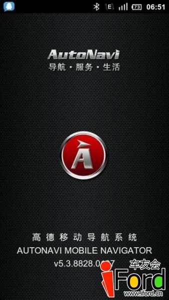

3.高德导航
打开高德导航
导航界面
此时高德导航语音提示会在车内音响播放 。

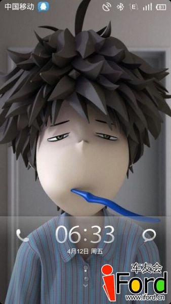

以上两个软件在锁屏下可以正常使用提供语音时时导航。
测试成功!!!!

必须按两下aux吗?
默默6728 发表于 2013-4-12 08:59
默默6728 7#
2013-4-12 08:59
曦子 发表于 2013-4-12 08:55
必须按两下aux吗?
对,你操作一下就知道了,必须切换到蓝牙音频才行。
你可以用语音操控更方便。
