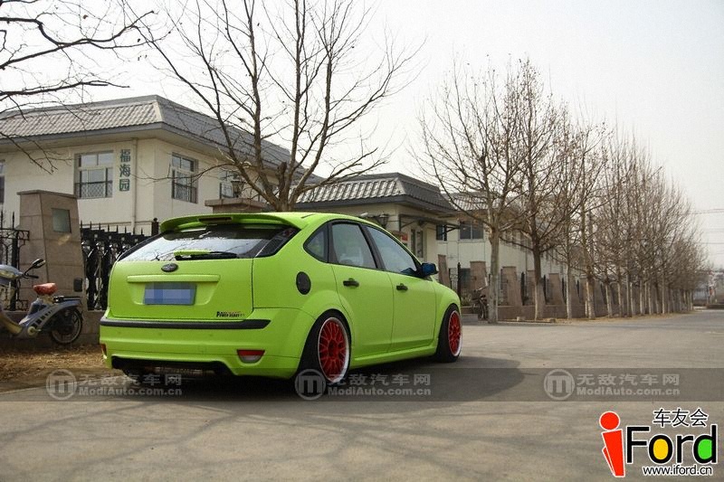

在没有被德系小钢炮占领的那个年代,福克斯、马自达3、菱帅等是当年被玩车人津津乐道的改装潜力车型,现在当年那些热血的改装车车主也大都结婚生子,车子也更换为更加实用的车型。但这辆福克斯车主,从当年玩车也不过是最初的改改外观,改改进排气开始,一直走到了今天。在现在满眼性能车的时代,福克斯在性能上可算不上起眼儿,但凡事都有例外。此次介绍的这辆福克斯动力上丝毫不比那些性能车弱到那去,甚至有一较高下的强大实力。
低调外观

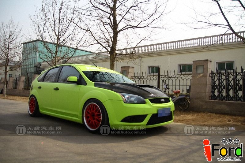

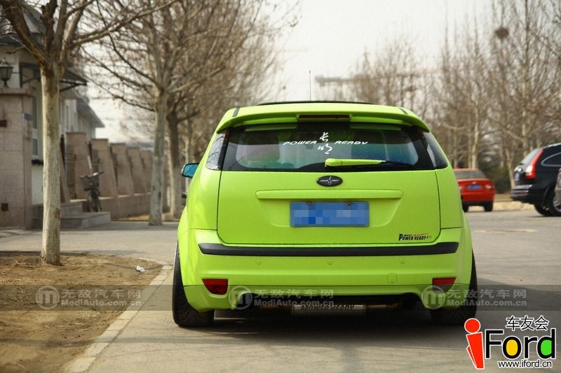

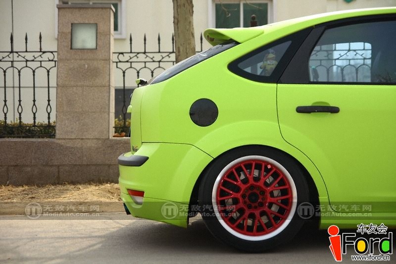

光从外观上看就是一辆看似普通的改装福克斯,一套轮毂一套排气,外观上最招摇的改件就算是前面带进气口的碳纤维机盖了。但只要你开动它,发出了涡轮车特有的“呲儿”泄压阀发出的独特声音,就知道他一定不好惹。而且明眼的人一看就会发现这台车的轮毂来自CTCC房车锦标赛专用轮毂,极为结实好用。

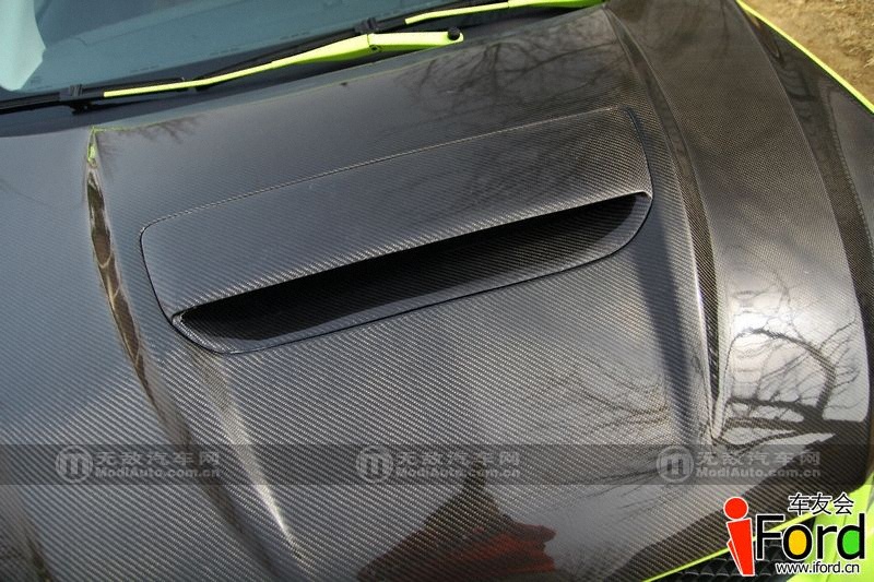

图:外观上没有过多的修饰,仅有的装饰便是那个不低调的开孔碳纤机盖了。
图:从尾部看就像一个老实巴交的小胖子。
图:
店家
自制的开孔机盖,有效的给发动机提供更好的散热效果。

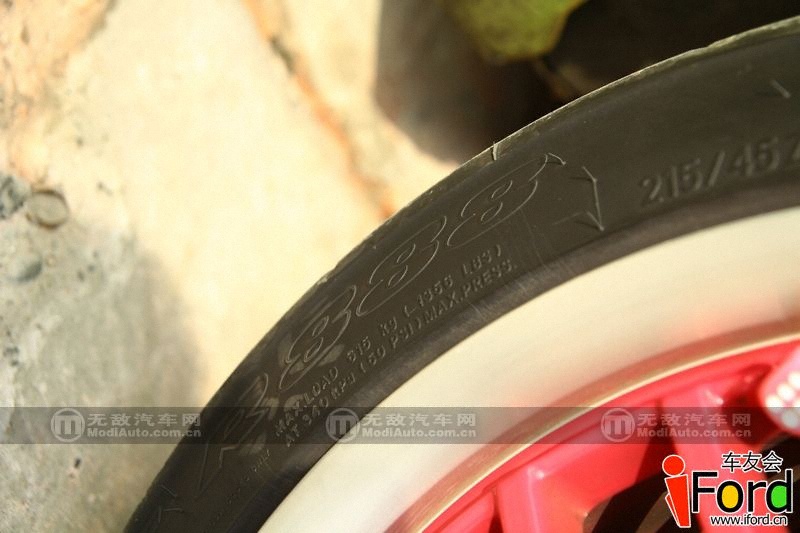

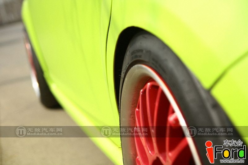

图:轮毂来自CTCC房车锦标赛,使用效果不凡。

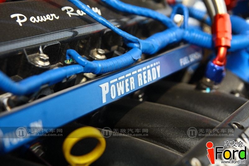

图:POWER READY冷却油轨,配合POWER READY 加大喷油嘴,为提供充足的动力打下了基础。

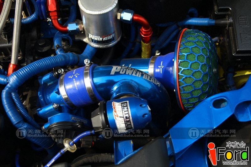

图:进气部分由HKS提供进气香菇头,有效的提供更大的进气量。
图:就连链接的强化硅胶管都是长明的自己产品,可见其整机的完整度。

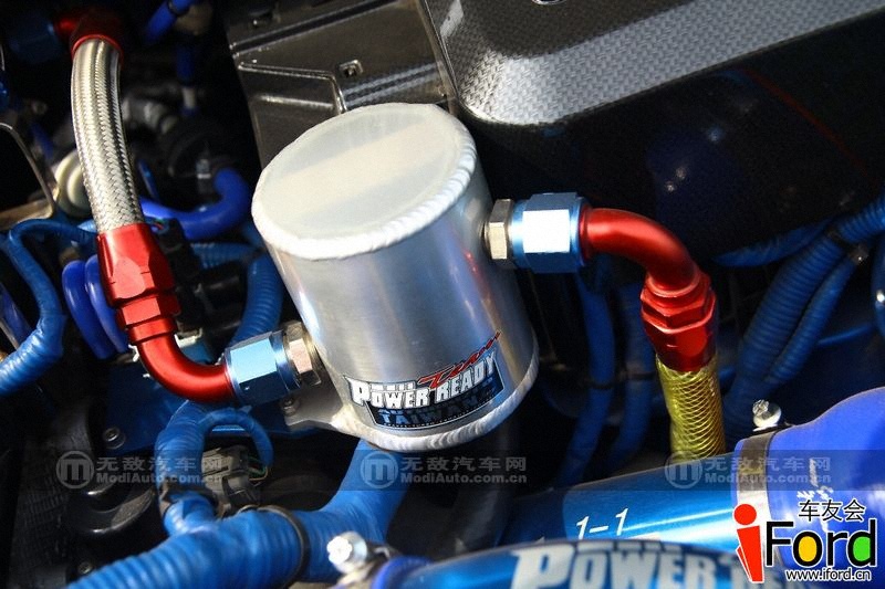

机油
透气壶,能够有效避免积碳的形成,但要注意一点:机油透气壶要定期清理,如是滤芯堵塞.壶内循环不通,会导致废气进入空滤。

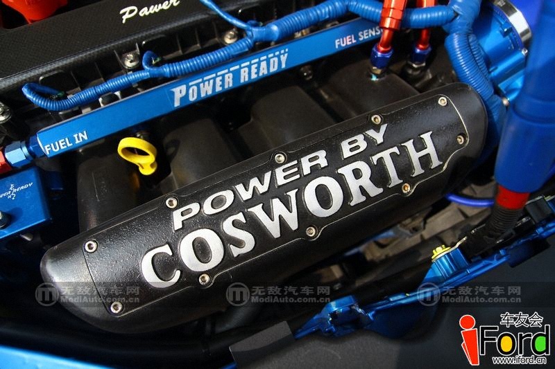

图:价格不菲的
Cosworth
进气歧管
,相比原厂更优异的进气效率,绝对值得投资,此外,歧管外表黑色Co

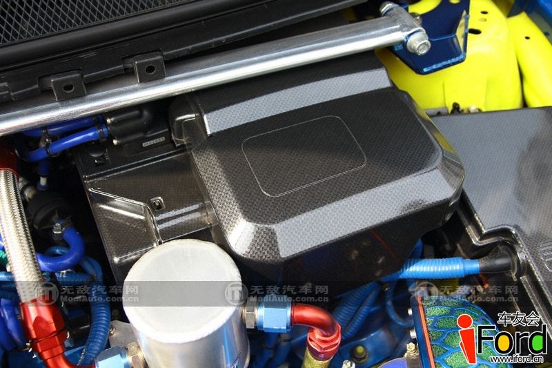

图:电瓶部分被碳纤维罩,细节到位。

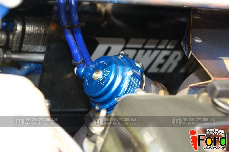

图:美国TiAL
排气泄压阀
,大
马力
车型必备。

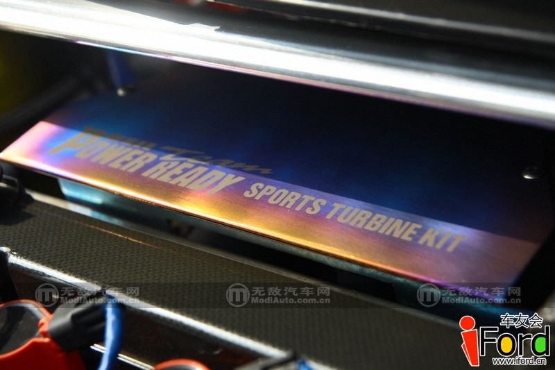

图:由于涡轮后置所以周边的隔热工作必须认真做好。

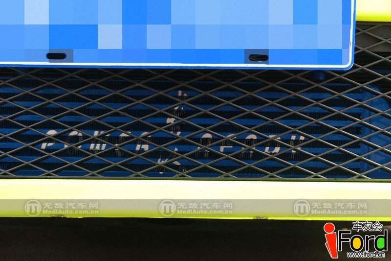

图:前置POWER READY 中冷,有效降低进气温度。

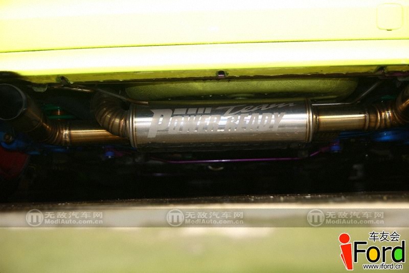

图:排气也是长明自己产品,管径76mm,没有采用直通设计,设有回压包保证低扭,兼顾了平常的使用。

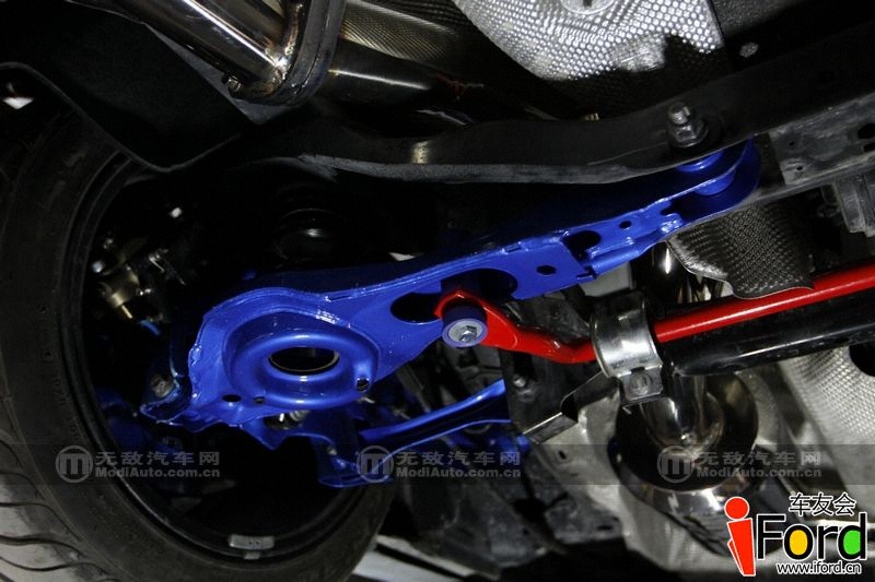

这么强大的心脏爆发的时候肯定会一发不可收拾,动力的强大也要收放自如,因此为这台车搭配了POWER READY前四刹车套件以及JBT 321/11mm后加大盘,在关键时刻能够压制住它暴躁的脾气。而对于原厂的避震几乎是没有任何一个改装者能够满意,取而代之的则是一款来自于日本的TEIN绞牙避震,再搭配车身强化底架、强化下摆臂、防倾杆等一系列加强套件,使得驾驶者在驾驶这台福克斯的时候并不会脚软。
图:长明强化
副车架
,明显提高了车身的整体强度。
图:后
悬挂
和防倾杆也一并更换。

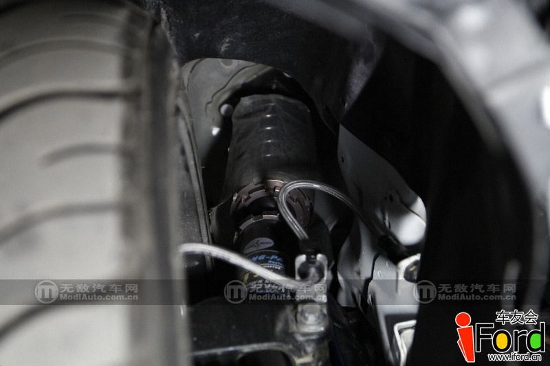

图:长明自家的避震产品,支撑力和路感都很强,由于车主要拿这台车作为代步使用,所以避震后来换成了更为舒适的日本TEIN Super Street避震。
图:平时注意不到的地方,也都更换为长明自己的加强产品。
图:无处不在的车身强化。

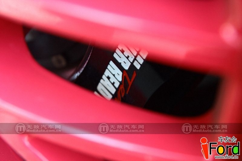

图:藏在轮毂里的是POWER READY 前四刹车套件,由台湾JBT代工。
