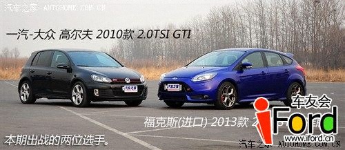

    福克斯ST的到来让我们有些措手不及,多么经典的一部小钢炮,可惜来的晚了一些,这里早已被高尔夫GTI所占领。为了探究它的实力,最有效的办法就是让它和一台高尔夫GTI进行最直接的对话,作为福克斯ST的竞争对手,我觉得正合适。接下来你将会看到福克斯ST与高尔夫GTI最基本的数据以及行驶感受。

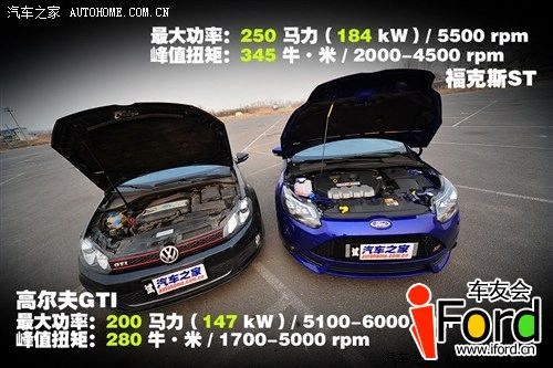

    关于动力配置我想关注它们的用户肯定都已经非常熟悉了,福克斯ST的动力来自我们熟悉的2.0L Ecoboost涡轮增压发动机,在蒙迪欧-致胜、锐界,甚至是揽胜极光上我们都能见到它的身影。经过重新调校,最大功率达到250马力(184千瓦)/5500rpm,峰值扭矩345牛·米/2000-4500rpm,搭配6速手动变速箱。
    高尔夫GTI采用EA888系列2.0TSI发动机,最大功率200马力(147千瓦)5100-6000rpm,峰值扭矩280牛·米/1700-5000rpm,搭配6速DSG双离合变速箱。

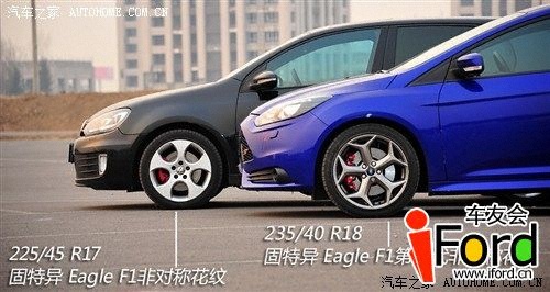

    注重运动性的车型在轮胎方面的搭配通常来讲都比较讲究,有意思的是高尔夫GTI与福克斯ST都不约而同的选择了固特异 Eagle F1非对称花纹系列,尺寸与花纹都不一样,性能方面,我想应该是福克斯ST的轮胎更加占优势吧。至于谁的轮毂好看,个人更倾向于福克斯ST的。

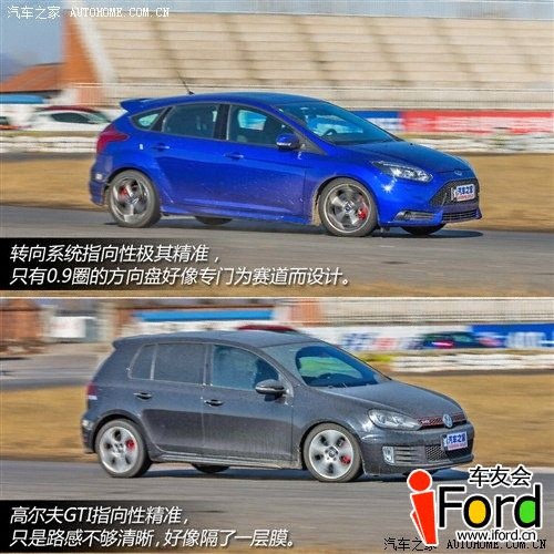

    你一定认为高尔夫GTI与福克斯ST都很狂躁,事实上你只猜对了一部分,日常驾驶的时候高尔夫GTI更舒适一些,如果你平时开着它上下班买菜接送孩子,它也能很好的完成任务。D挡下变速箱对转速的攀升非常吝啬,2000rpm不到就帮你换入下一挡位,看来它对你的油耗也非常在意。转向系统的回馈力度相对于福克斯ST来讲简直是少的可怜,好在方向盘握感与转向精确性比较令人满意。

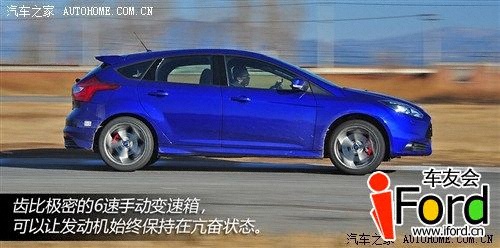

    6速手动变速箱手感相当不错,挡位清晰,齿比设计得很紧密,目的是为了在换挡的时候转速跌落尽量的小,方便发动机工作在一个亢奋的区间内。只是换挡的行程如果可以再短一些的话我觉得会更合理。离合器脚感弹性十足,使用起来很有一股韧劲儿,可遇到堵车的时候也许你会变得很懊恼。

    高尔夫GTI日常驾驶时轻松愉快的转向系统在赛道中就显得有些费劲了,方向盘的反应比车头的走向稍慢了一步,有点跟不上快速的节奏,指向性足够精准但路感确实模糊。

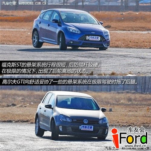

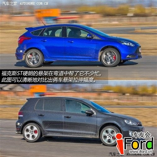

    为舒适性妥协过的悬架系统在赛道上就显得有些格格不入了,在高速弯道时稳定性不如福克斯ST,左右的摆动明显,看看俩车的悬架拉伸幅度你就明白了。
     以70km/h通过一个S型弯道时,高尔夫GTI的车身左右晃动,显得有些吃力,偏软的悬架吸收了大部分的车辆负载,拉伸得很长,稳住方向盘适当地向弯外放开一点,经过一番挣扎,轮胎才重拾抓地力。
     在通过一个“U”型掉头弯时,福克斯ST竟然出现了后轮离地的场面,这说明它的悬架行程非常短,后防倾杆硬度较大,不会让底盘出现太多的扭曲变形。而从图中可以看出高尔夫GTI以同样的速度过弯,姿态就有些勉强了,如果说GTI在这个弯道可以给60分的话,福克斯ST做到了80分

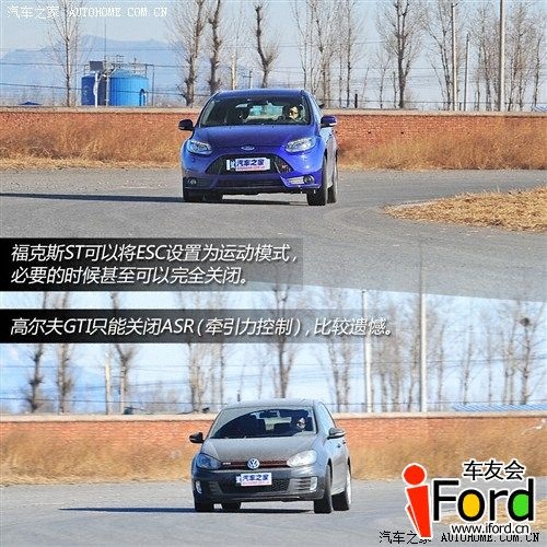

    福克斯ST可以将ESC设置为运动模式,此时车辆的宽容度很高,允许一定范围的侧滑,必要的时候还可以完全关闭。而高尔夫GTI却只能关闭ASR牵引力控制系统,ESC在弯中会不停地对车辆进行干预,过弯时介入感明显,这种感觉就好像在玩一台模拟度很高的赛车游戏。这里比较值得说一下是两车的转弯表现,福克斯ST的车尾很活泼,喜欢外甩乐于帮助车头将你送入弯道,转向不足的现象有,但很轻微。高尔夫GTI就如同模范学生一般,兢兢业业一丝不苟,努力把握住线路,推头现象比ST要严重。

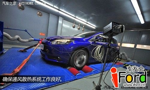

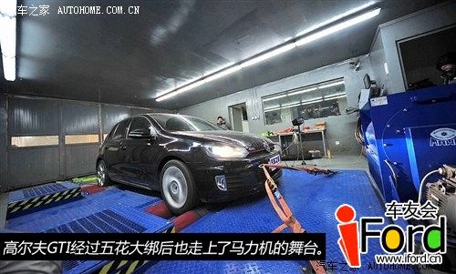

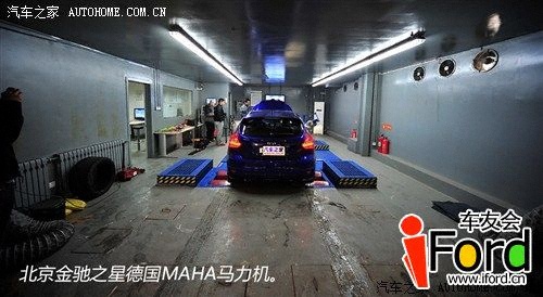

    在正式测试之前一定要将车辆固定好,车头和车尾都至少有两个连接点,每条绳索都要拉得非常紧,整辆车被死死的按在台座上,避免车身晃动,并确保通风系统工作正常。
    首先登场的是福克斯ST,2.0T涡轮增压发动机搭配6速手动变速箱,250马力(184千瓦)/5500rpm,峰值扭矩345牛·米/2000-4500rpm。
    最终福克斯ST在使用京标95号汽油的情况下,实测轮上净功率为149.2千瓦(约202.9马力),峰值扭矩318.6牛·米,相当于标称功率的81.2%。

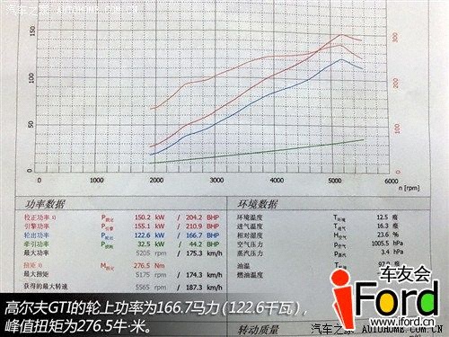

    随后高尔夫GTI上场,同样使用京标95号汽油的情况下,实测轮上净功率为122.6千瓦(约166.7马力),峰值扭矩276.5牛·米,相当于标称功率的83.4%。

轮上净功率202.9马力(149.2千瓦)
轮上净功率166.7马力(122.6千瓦)
轮上扭矩:318.6牛·米
轮上扭矩:276.5牛·米
效率:81.2%
效率:83.4%
    从结果来看两位的表现都很不错,高尔夫GTI的6速DSG双离合变速箱比福克斯ST的6速手动变速箱效率还稍微高一些,无奈两者发动机标称功率方面差距较大,在轮上功率方面福克斯ST还是占有很大优势。

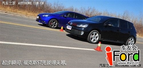

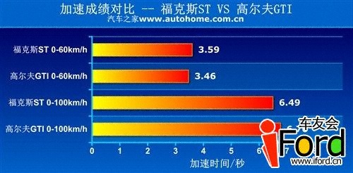

    重头戏来了,两者在进行了充分的暖胎、调整胎压之后,我们在同一场地内开始了最常规的0-100km/h直线加速测试。
    官方标称福克斯ST 0-100km/h的加速时间为6.5秒,我们实际测试时间为6.49秒,几乎与官方时间相同。由于福克斯ST的动力输出不太线性,加速过程中起步转速需要仔细控制,2000rpm之前稍显无力,之后又过于兴奋,高潮来的比较突然,导致轮胎打滑严重。
    关闭ESC,我们以2500rpm起步,轮胎会有0.5秒左右的打滑时间,恢复抓地力后能体会到一种非常明显的推背感将你顶出,此时转速表指针直逼红线需要快速升入2挡,随后在2挡红线断油的地方突破100km/h。
    而高尔夫GTI有一套类似于Launch Control的起步模式,自动化程度很高,不需要太多技巧就能实现快速起跑。关掉ASR,将变速箱推入手动模式,踩住刹车踏板同时踩下油门,将转速轰至3000rpm,松刹车油门到底,一切都很顺利,6.76秒轻松完成。

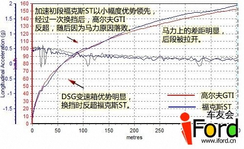

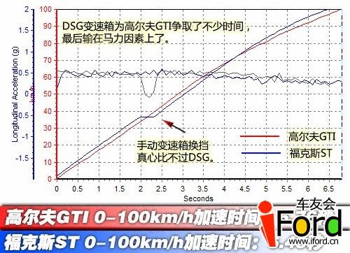

    从加速曲线图中可以看出,初段福克斯ST以小幅度领先,两者呈胶着状态,换入二挡后,GTI依靠DSG变速箱顺滑快速的换挡将福克斯ST反超,但最终因马力上的差距落败,如果没有点熟练技术,驾驶ST想超越GTI并不是那么轻而易举。

    0-400米实测最终成绩,福克斯ST用时14.83秒,尾速157.34km/h;高尔夫GTI用时15.16秒,尾速152.60km/h。高尔夫GTI的DSG变速箱在04的对决中起到了非常重要的作用,双离合的快速换挡为其争取了不少时间,从图表中也可以看出两者工作起来的区别,每次换挡高尔夫GTI都有反超的趋势,前段可谓是激烈万分;而后段福克斯ST凭借着大马力的优势将高尔夫GTI越拉越远,升入4挡冲过终点。加速环节福克斯ST完爆高尔夫GTI,没有任何悬念,硬数据在这里摆着,快就是快。

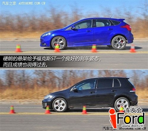

    紧急制动方面,福克斯ST依然以小幅度优势胜出,较硬的悬架能给予车身一个良好的姿态,235mm的轮胎抓地力充足,制动力很强大,一直能将g值维持在-1.1G左右,39.04米的成绩足够令人满意。我想福克斯ST获胜有一部分原因是装备了更宽抓地力更好的轮胎。

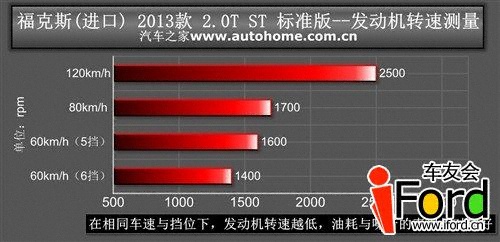

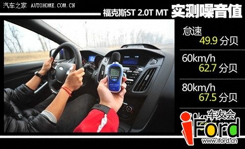

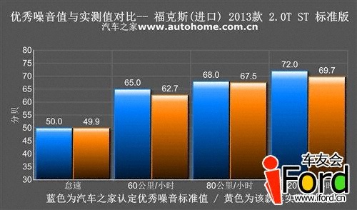

    令人惊喜的是,福克斯ST在噪音方面的表现完全在优秀范围之内,怠速:49.9分贝、60km/h:62.7分贝、80km/h:67.5分贝、120km/h:69.7分贝。总体来看,福克斯ST表现不错,只要驾驶员沉得住气,别把阀门踩开了,它也可以很安静。

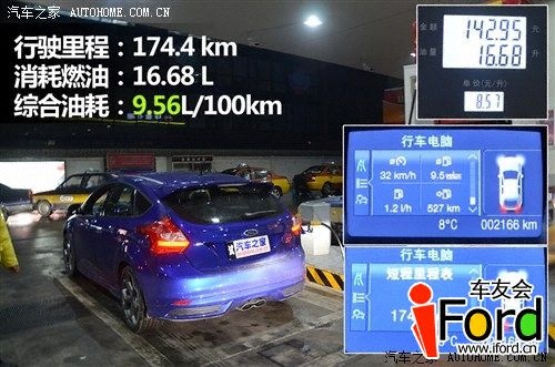

    油耗方面福克斯ST表现一般,一共行驶了174.4公里,平均时速32km/h,路况还算不错,拥堵路段大概占有百分之三十。最终,这辆车共消耗16.68升汽油,平均油耗9.56升/百公里。一台2.0L+6MT的紧凑型车跑出这成绩可不太理想,嗨,不管它了,谁让它是福克斯ST呢。
