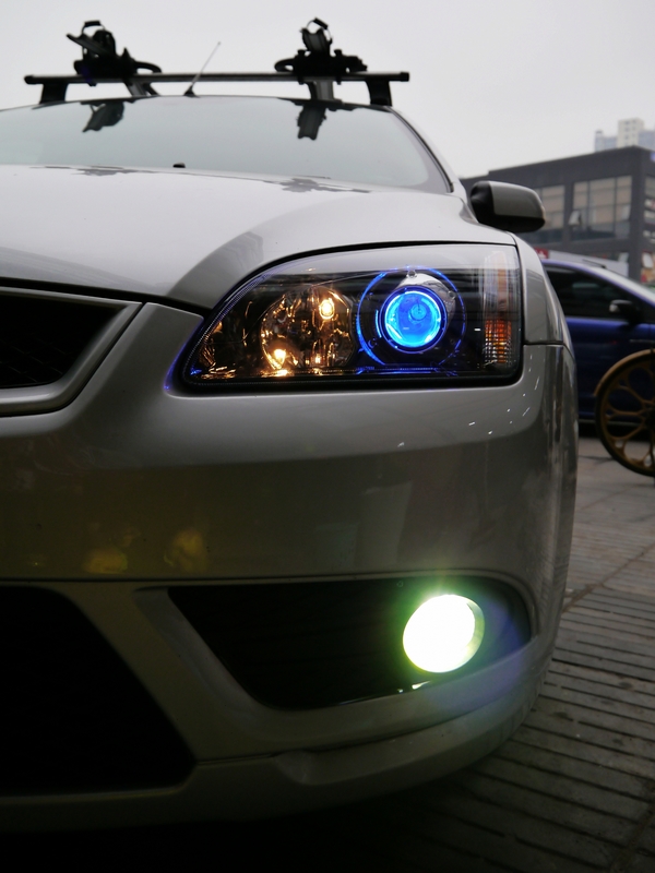

原厂大灯改:氙灯+双光透镜+恶魔眼
07款FKS原厂大灯
前雾灯总成+氙灯

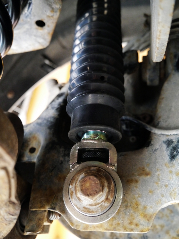

前避震:改装前的样子(锈得惨不忍睹啊!)
前避震:改装后的样子

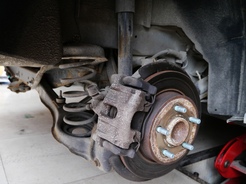

后避震:改装前的样子
后避震:改装后的样子
后轮加大盘(328),卡钳颜色是自己喷的,就假装是AP大鲍鱼吧...

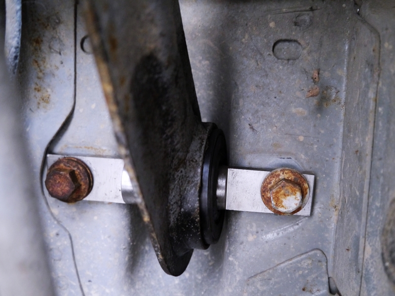

KC强烈推荐更换“限滑鱼眼”,这个是原车的,完全固定死的一个实心轴
这就是那个很贵的“限滑鱼眼”,其核心部件就是一个万象轴承,作用是一定有的,但性价比...

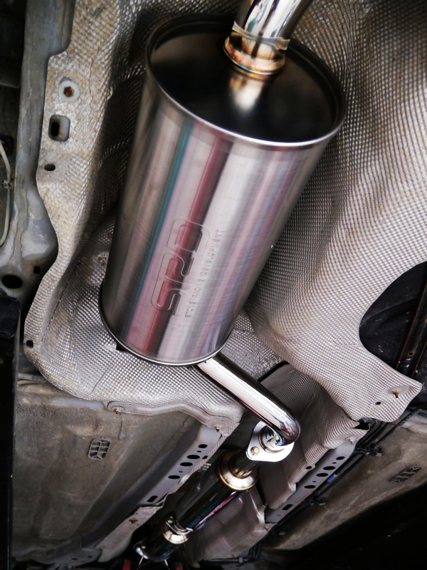

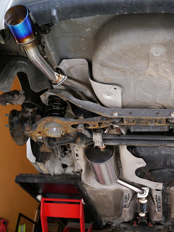

原厂排气,除头焦外全部焊死,整体性是有了,太不方便维护...材质也很一般,特别容易生锈!

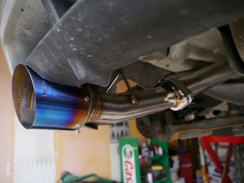

这个是巨石的全段,外形不说了,是否会生锈以后再看。这是街道版本的,声音完全符合我的要求,
低转速时低沉、低调,踩下油门转速一上去,很浑厚的轰鸣,声音像极了超跑。
特写一下:
尾段特写:
原厂头焦,巨丑!烧得黑乎乎的...
巨石头焦,不知道烧个5000公里会是什么颜色?据说会是蓝金色...

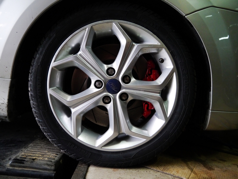

雪花轮毂,这个够低调,我LP都没看出来我升级了...呵呵
前后避震下方都有一个黑色的旋钮,我没问有什么作用。这东西我的山地车FOX前叉上就有,
作用是调整避震的回弹速度。回弹调节在山地车上很明显,在汽车上嘛,估计真要职业赛手
才能感觉得到。

轮胎花纹露出买菜车的本色,一看就是家用型的全能胎(P7000)...居然还是有方向性的,只能
前后互换。
黄金眼雾灯、Q5小系、蓝色恶魔眼(红色才像恶魔眼,可惜黑车红眼才好看)
