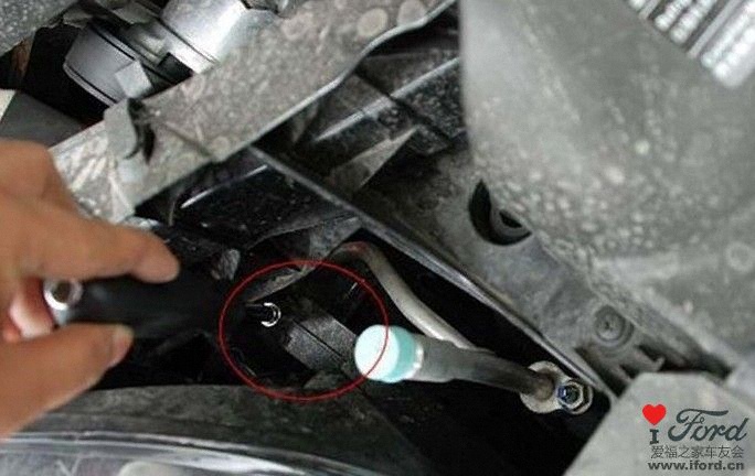

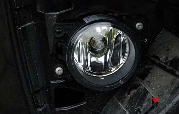

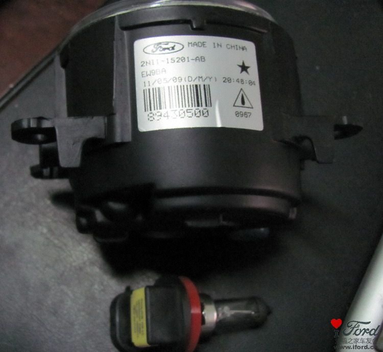

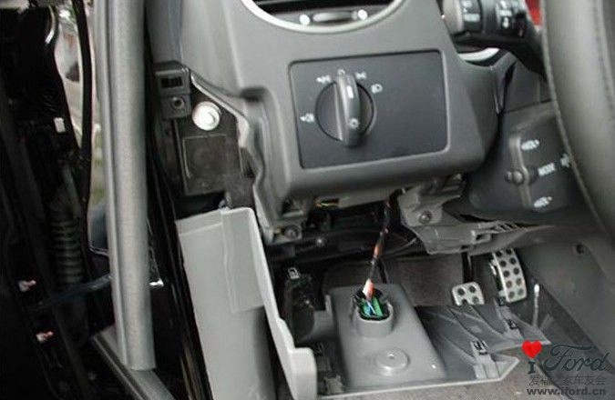

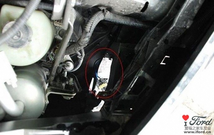

安装过程图如下:
______________________________________________________________________________________________________
1.8手动focus加装雾灯的方法一般有以下几种:
1、直接将雾灯线并到原车的小灯或大灯上。这样开车灯的时候前雾灯就亮,缺点是只要晚上开车灯雾灯就亮。(此方法安装简单,但不可取,建议不要选择此种安装方法。)
2、将雾灯线连接到灯光组合开关上的后雾灯开关上,中间增加继电器和保险。这样,开启小灯、大灯的时候雾灯不亮,当需要开雾灯的时候,打开大灯拉出雾灯开关挡,前后雾灯就一起点亮了。(这种连接方法比较实用而且安全,当然因为没更换灯光组合开关总成,所以前雾灯是不能单独开启的)
3、接线方法同第2种,但是需要更换灯光开关总成。(这样就可以实现在开大灯的情况下前雾灯单独开启了,效果最好,但是成本高)
首推第2种安装方法,实用经济,效果也不错。 如果资金多的很,就来第3种方法。强烈反对第一种方法,福友一定注意。
     当然还是希望加装的同学用第二种方法~各位领了盾标的福友可以前去牛师傅那里享受福利(福利说明贴),并且为您的爱车安装前雾灯(MT的朋友)
     有同学说雾灯35W、55W之分,因为图片是换灯人照的~所以实际瓦数还是到店为准吧O(∩_∩)O~这里就不做解释了~
